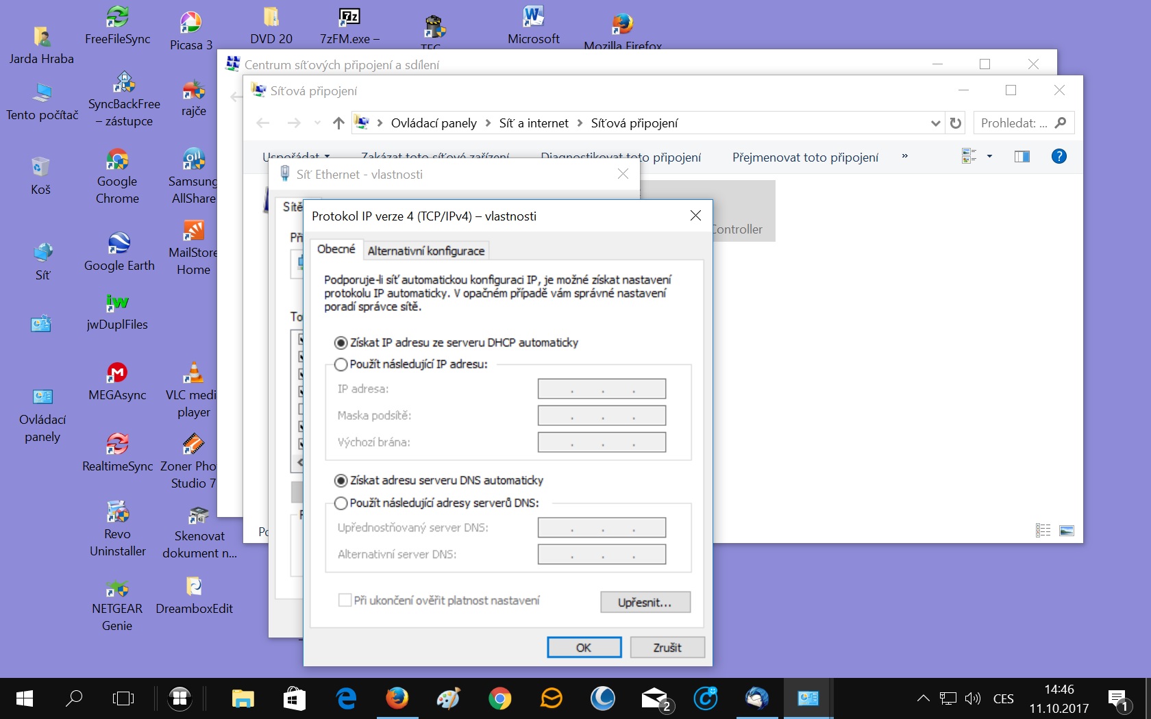

Také jsem se dočetl na stránkách internetu, že je možné změnit DNS. Dostal jsem se ke stránce - viz příloha.
Na té stránce jsem dole změnil - použít následující adresy serverů DNS a doplnil tabulku : Přednostní DNS 8.8.8.8
Alternativní DNS : 8.8.4.4
Počítač jsem pak restartoval, ale nic to nepomohlo.
Měnil jsem i 208.67.222.222 nebo 208.67.220.220( alternativní )
217.31.204.130 nebo 193.29.206.206( alternativní ). Zase to nepomohlo.
Možná byla chyba v tom, že jsem nechal : získat IP adresu ze serveru DHCP automaticky.
Jenomže kdybych dal : použít následující IP adresu,
tak tam jsou další řádky : IP adresa, Maska podsítě a výchozí brána.
A do toho jsem se nepouštěl, protože jsem jen mírně pokročilý uživatel a také se mohlo stát, že by mi už internet nešel ani tak jak chodí nyní a musel by přijít nějaký odborník, který by mi počítač-internet - zase zprovoznil.

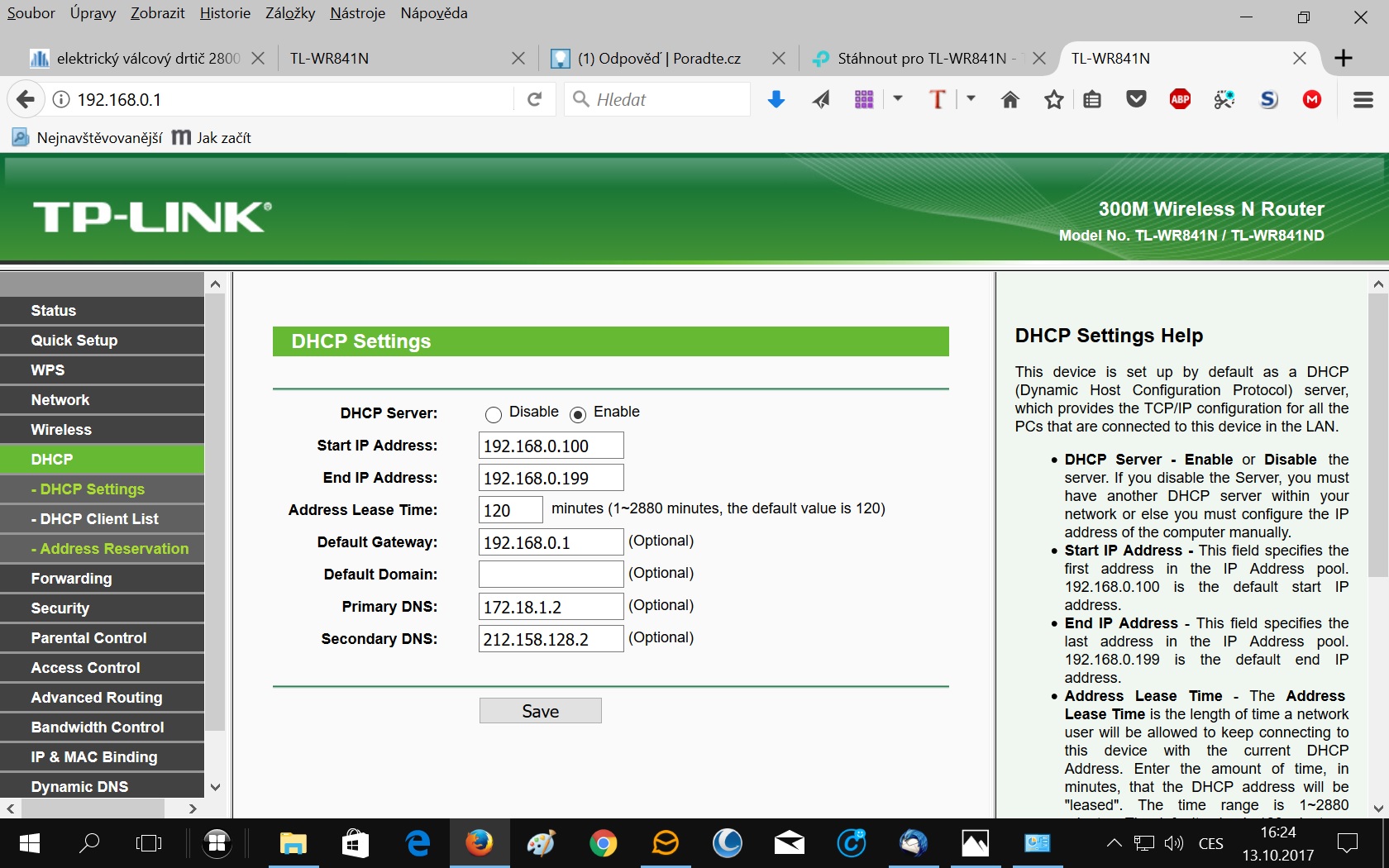

Také zde mám v sešitě napsáno, že moje IP v 4 : 192.168.0.101
a servery DNS IP v 4 : 172.18.1.2 a 212.158.128.2

DNS Servers . . . . . . . . . . . : 172.18.1.2
212.158.128.2

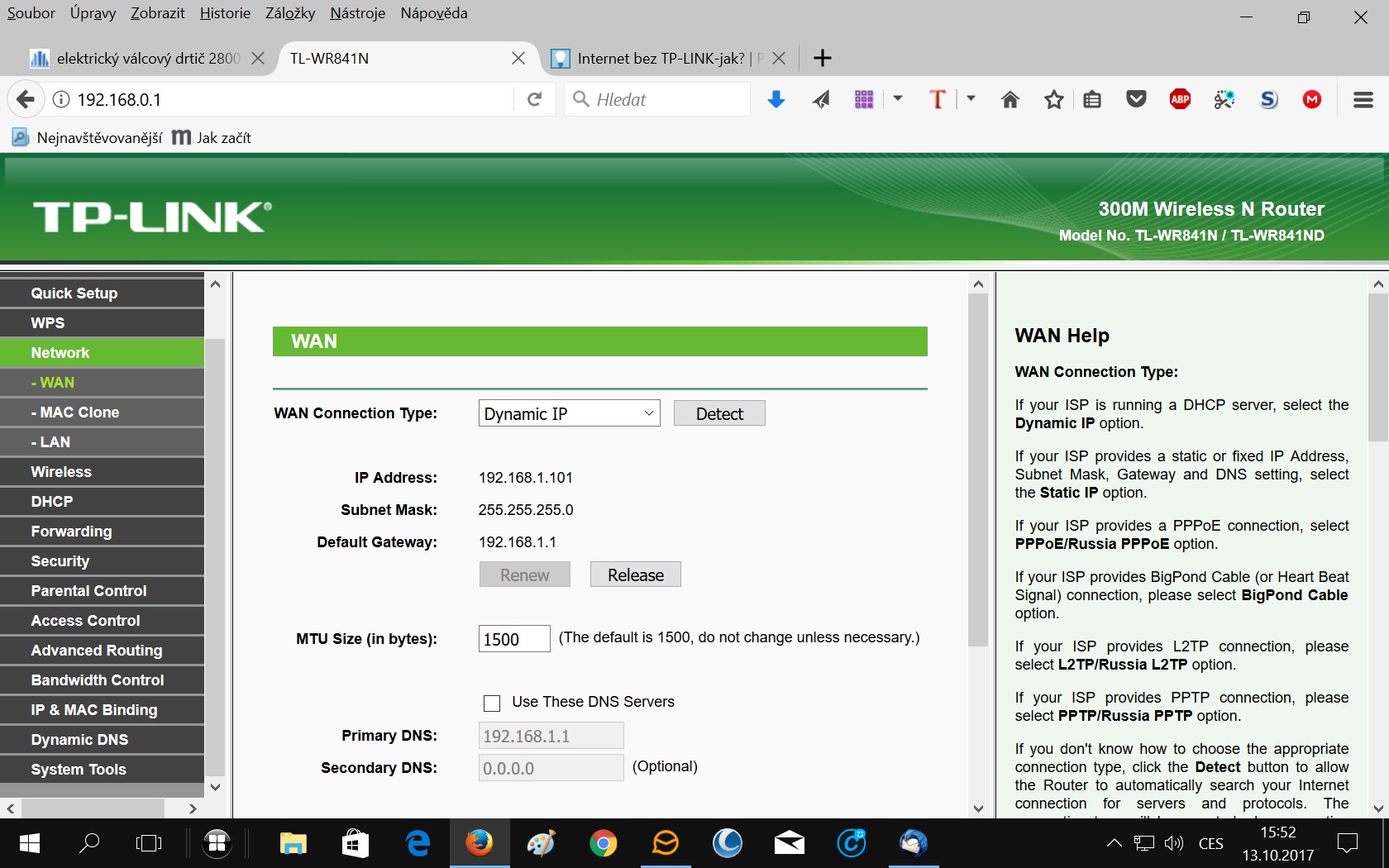

Screen WAN tp-linku - vejdeš do administrace, Network a WAN. Viz obrázek.

Screen WAN tp-linku - vejdeš do administrace, Network a WAN. Viz obrázek. -- to je přesně návod pro mne.

Dodatečně přidáno po 4 minutách 47 vteřinách:
WAN Connection Type:Dynymic IP
IP Address: 192.168.1.101
Subnet Mask: 255.255.255.0
Default Gateway: 192.168.1.1
MTU Size (in bytes): (The default is 1500, do not change unless necessary.)
Use These DNS Servers
Primary DNS: 192.168.1.1
Secondary DNS: 0.0.0.0 (Optional)
Host Name: TL-WR841N

Jak máš zapojenu síť? Náčrtek, ve kterém uvedeš veškerá zařízení.
Jaký typ připojení máš? (kabel, wifi, dsl).
Nelíbí se mi, že tam máš 192.168.0.0, přitom na tplinku máš 192.168.1.0. Pokud máš v síti dva routery za sebou, případně vedle sebe, může to způsobovat problémy.
Proto ten náčrtek.
Proto ten náčrtek.
