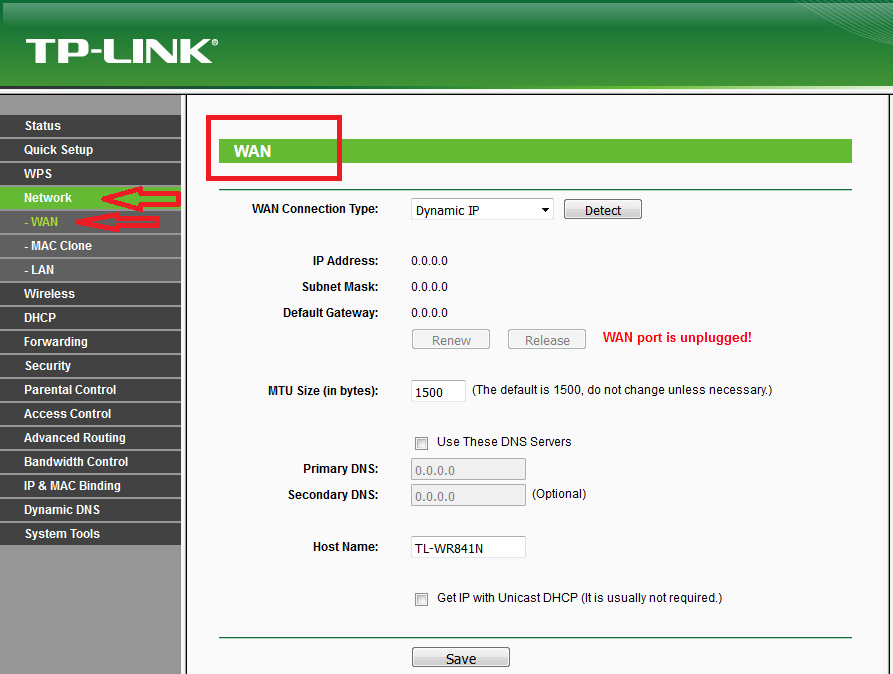

Screen WAN tp-linku - vejdeš do administrace, Network a WAN. Viz obrázek.
WAN
WAN

WAN Connection Type.docx
(22.14 KiB) Staženo 27 x
Zdravím, už tě více chválím za podrobnější návod, ale ještě to není ono, abych vše jasně pochopil co mám kde napsat či dělat.
Ten název pingplotter - nikde nebylo, že to mám stáhnout, tak mě napadlo, že to také napíší do příkazového řádku, když je na začátku ping.
ping na bránu - viz. bod č.4 - nevím kde hledat bod č.4
pingplotter musíš stáhnout a nainstalovat, odkaz na stažení je za bodem 5 - to nevím, kde mám ten odkaz najít, když nevím kde jsou ty různé body ( č.4, č.5 a asi také budou i bod č.1,2 )
Screen WAN tp-linku - vejdeš do administrace, Network a WAN. Viz obrázek. -- to je přesně návod pro mne.
návod na disgnostiku sítě v mém podpisu. PEČLIVĚ PROTUDUJ!-------nevím jak ten návod hledat, tak nemůžu nic studovat. ---
--- dosud jsem na toto nedostal odpověď a zajímalo by mě to.
Jinak díky za trpělivost se mnou, ale já potřebuji opravdu polopatismus.
Dodatečně přidáno po 4 minutách 47 vteřinách:
WAN Connection Type:Dynymic IP
IP Address: 192.168.1.101
Subnet Mask: 255.255.255.0
Default Gateway: 192.168.1.1
MTU Size (in bytes): (The default is 1500, do not change unless necessary.)
Use These DNS Servers
Primary DNS: 192.168.1.1
Secondary DNS: 0.0.0.0 (Optional)
Host Name: TL-WR841N
Get IP with Unicast DHCP (It is usually not required.)

Ty body - chápal jsem, že to jou čísla odstavců, jen doposud jsem ty odstavce nikde předtím nenašel.
minimálně pořádně pročteš. Což jsi neudělal. Návod ... dosud stejně nevím, který návod to je.
Dá se z těch mých hodnot nyní nějak usoudit, proč se mi internet zasekává ?
Nepomohlo by v tabulce pro IP v 4 zrušit automaticky a do těch řádků vepsat konkrétní čísla dle mého routru ?
A pak dole přiřadit nějaké DNS ?
Já myslím, že se již lehce zlepšuji s tvým návodem, díky.
Re: Zasekává se internet-proč?
Příspěvek od Uziv00 »
Jak máš zapojenu síť? Náčrtek, ve kterém uvedeš veškerá zařízení.
Jaký typ připojení máš? (kabel, wifi, dsl).
Nelíbí se mi, že tam máš 192.168.0.0, přitom na tplinku máš 192.168.1.0. Pokud máš v síti dva routery za sebou, případně vedle sebe, může to způsobovat problémy.
Proto ten náčrtek.
