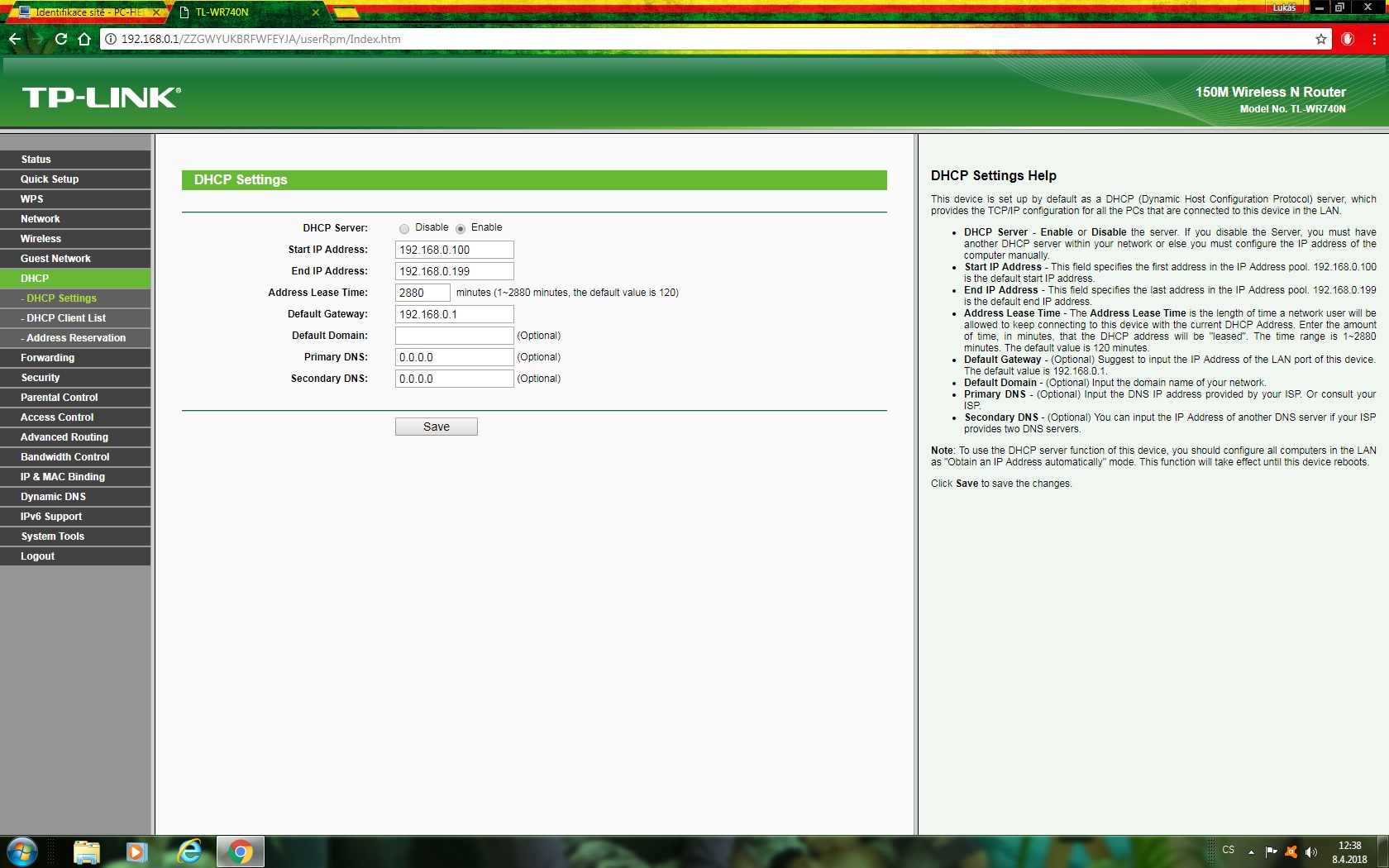

Re: Identifikace sítě
Připojení na jiném PC funguje? Jak máš nastavený router na DHCP (automatické přidělování adres)? Notebook na jiné síti funguje? V první řadě bych vyzkoušel odinstalovat ovladače síťové karty a nainstalovat ovladače přímo pro daný notebook od výrobce.
Připojení na PC funguje. Ale skutečně nevím, jak ten router je nastavený, kde to zjistím? Nevím, jestli notebook funguje na jiných routerech, to nemám možnost vyzkoušet. Já mám Lenovo a ovladače mi tam instalovali přímo v prodejně, tak si myslím, že tam originální budou.

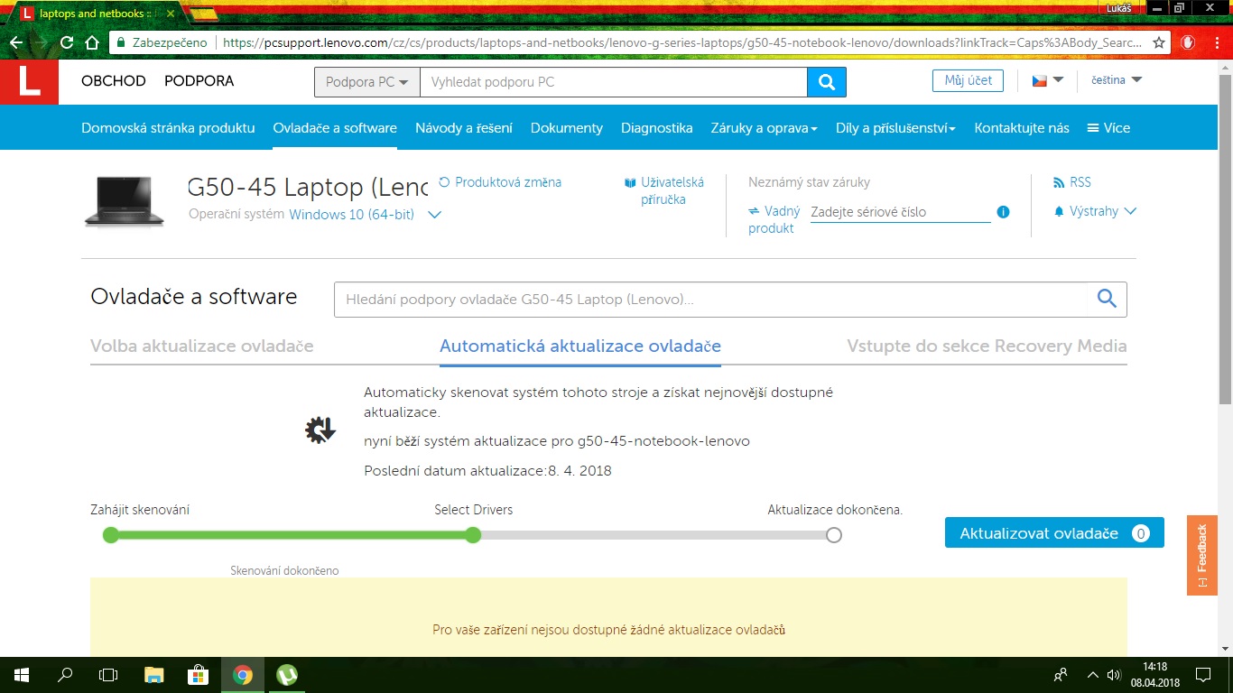

Naopak v prodejne se s tim moc nebabraji takze ty ovkadace bych urcite zkusil preinstalovat je to to nejjednodušší co muzes udelat. Jak je router nastaveny poznáš v jeho webovem rozhrani. Nevim jaky mas router ale vetsinou zkladni nastaveni byva 192.168.1.1 nebo 192.168.0.1 tyto cisla zkus vepsat do klasickeho prohlizece treba M edge nebo chrome nebo firefox podle toho co pouzivas. Opet na pc ktere se siti pracuje ne na nefunkcnim notebooku, tam ti to samozrejme nepujde.

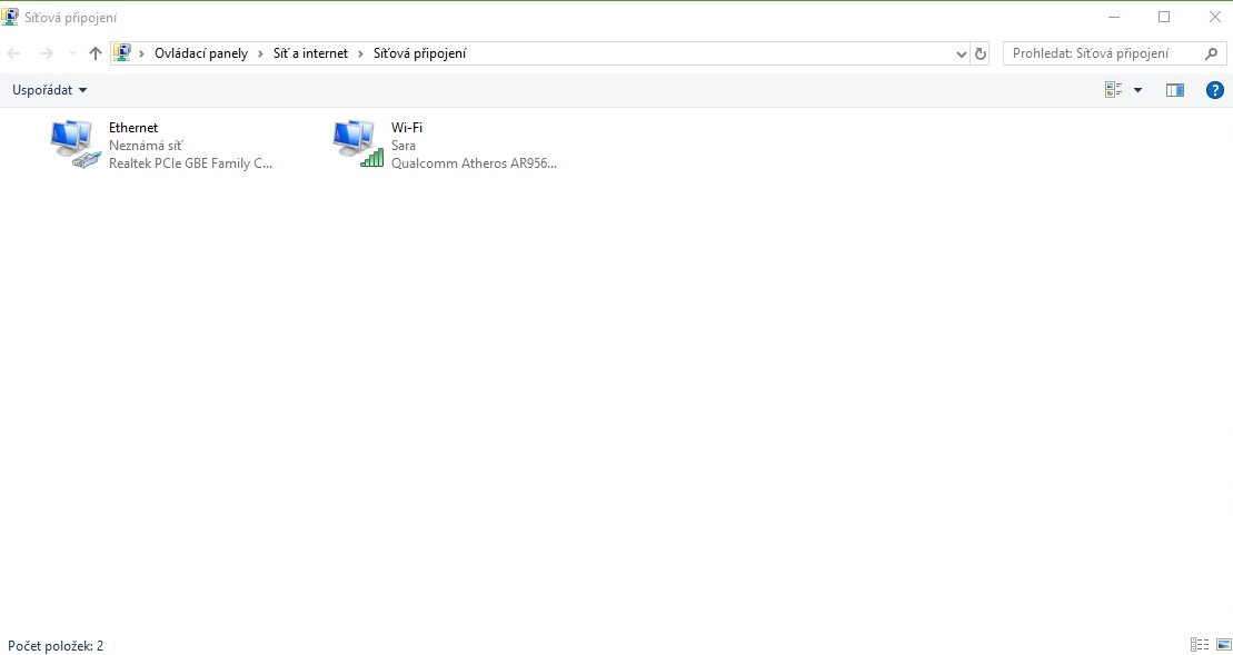

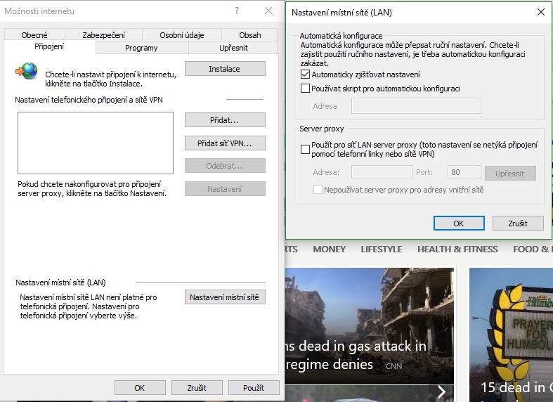

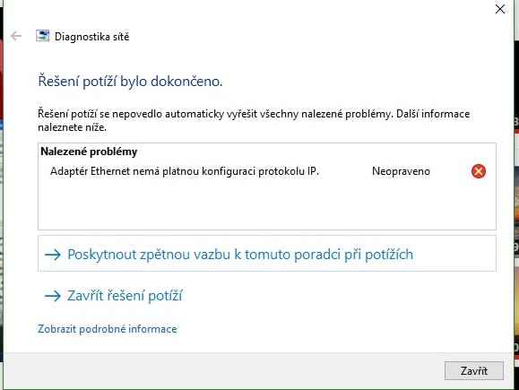

Já se v tý síti moc totiž nevyznám, s tím ještě tolik neumím ale přihlásil jsem se tam a vypadá to, že DHCP mám povolené.
Wi-Fi mi funguje, jen kabel ne. A kabel je funkční, jedu s ním přes PC. Podívám se i na tu diagnostiku sítě. Zatím přikládám screen.

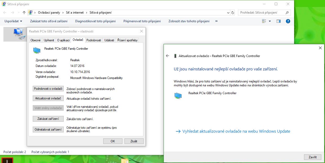

Ovladac jestli vidim dobre je od microsoftu tam opravdu doporucuji prenstalaci ovladacem od vyrobce(tedy pokud je).DHCP mas aktivni takze ntb by mel dostat adresu pridelenu routerem. Zkontroluj jeste v ntb nastaveni IP v4 jestli tam nahodiu nemas neco vyplneno. Pokud ano prepni na automaticke ziskavani ip. IP v6 bych zatim vypnul. Pripoj ntb kabelem a zadej do prikazoveho radku "ipconfig /all" screen sem vloz.

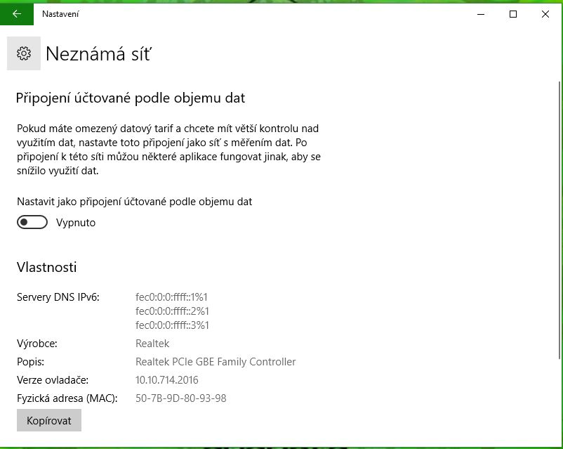

Microsoft Windows [Version 10.0.16299.309]
(c) 2017 Microsoft Corporation. Všechna práva vyhrazena.
C:UsersUser>ipconfig /all
Windows IP Configuration
Host Name . . . . . . . . . . . . : Simona-notebook
Primary Dns Suffix . . . . . . . :
Node Type . . . . . . . . . . . . : Hybrid
IP Routing Enabled. . . . . . . . : No
WINS Proxy Enabled. . . . . . . . : No
Wireless LAN adapter Připojení k místní síti* 2:
Media State . . . . . . . . . . . : Media disconnected
Connection-specific DNS Suffix . :
Description . . . . . . . . . . . : Microsoft Wi-Fi Direct Virtual Adapter
Physical Address. . . . . . . . . : 12-52-CB-7A-1A-89
DHCP Enabled. . . . . . . . . . . : Yes
Autoconfiguration Enabled . . . . : Yes
Wireless LAN adapter Připojení k místní síti* 5:
Description . . . . . . . . . . . : Microsoft Hosted Network Virtual Adapter
Physical Address. . . . . . . . . : 42-52-CB-7A-1A-89
Wireless LAN adapter Wi-Fi:
Description . . . . . . . . . . . : Qualcomm Atheros AR956x Wireless Network Adapter
Physical Address. . . . . . . . . : 30-52-CB-7A-1A-89
Link-local IPv6 Address . . . . . : fe80::6486:34b3:927:d278%4(Preferred)
IPv4 Address. . . . . . . . . . . : 192.168.0.104(Preferred)
Subnet Mask . . . . . . . . . . . : 255.255.255.0
Lease Obtained. . . . . . . . . . : neděle 8. dubna 2018 14:10:27
Lease Expires . . . . . . . . . . : úterý 10. dubna 2018 14:10:32
Default Gateway . . . . . . . . . : 192.168.0.1
DHCP Server . . . . . . . . . . . : 192.168.0.1
DHCPv6 IAID . . . . . . . . . . . : 36721355
DHCPv6 Client DUID. . . . . . . . : 00-01-00-01-1D-F4-7F-65-50-7B-9D-80-93-98
DNS Servers . . . . . . . . . . . : 192.168.0.1
NetBIOS over Tcpip. . . . . . . . : Enabled
Ethernet adapter Ethernet:
Description . . . . . . . . . . . : Realtek PCIe GBE Family Controller
Physical Address. . . . . . . . . : 50-7B-9D-80-93-98
Link-local IPv6 Address . . . . . : fe80::f894:113:46c:df99%10(Preferred)
Autoconfiguration IPv4 Address. . : 169.254.223.153(Preferred)
Subnet Mask . . . . . . . . . . . : 255.255.0.0
DHCPv6 IAID . . . . . . . . . . . : 55606173
DNS Servers . . . . . . . . . . . : fec0:0:0:ffff::1%1
fec0:0:0:ffff::2%1
fec0:0:0:ffff::3%1
C:UsersUser>
Dodatečně přidáno po 1 minutě 6 vteřinách:
Reinstaloval jsem ovladače jak k wifi, tak ke kabelu, ani jedno nepomohlo. A dělal jsem to přes stránky výrobce.
Vidim ze tam mas ip v6 tu zkus vypnout ip v4 je na kabelu nesmyslna tudiz ji od dhcp neziska. Zkus ji zadat rucne podle toho co mas na wifi. Treba IP 192.168.0.50 zbytek je stejny jako na wifi. Maska podsite 255.255.255.0 brana 192.168.0.1 dns zadej treba 1.1.1.1 nebo 8.8.8.8 nebo 8.8.4.4

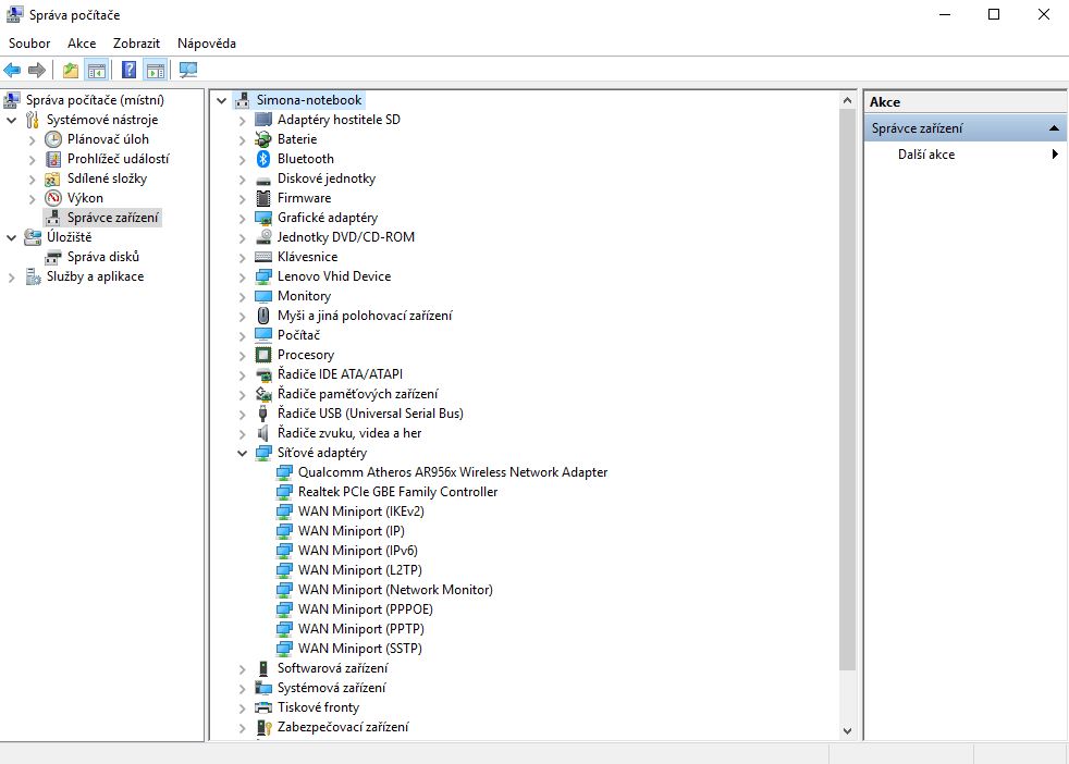

Tam zlobí ty WAN miniporty. Buď jsi tam měl nějaký virtuální adaptér (VPN, hamachi apod.), nebo došlo k chybě ovladače.
IP 169.254.223.153 je výchozí adresa woken, kterou adaptéru přidělí, když nedostanou ip od DHCP.
Můžeš zkusit nastavit IP anpevno, jak radá drobino a pak vyzkoušet, zda funguje spojení s routerem.
