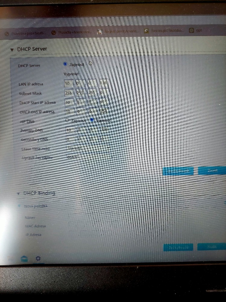

předem se omlouvám, pokud bylo toto téma již zodpovězeno. Četl jsem zde příspěvek router jako switch, ale nvm zda je to přesně o mém problému. Mám internet od O2, bonding a super rychlost 50/10. Z terminátoru je veden lan do modem/routeru ZXHN H168N, z toho pak 1x do O2tv, Pc, a 1x lan do dalšího patra, kde mám totožný výrobek, kvůli wifi. Signál wifi na mobilu je paráda, bohužel ale bez internetu. Zkoušel jsem podporu O2, ale stále mně vnucují O2 smart box a booster, obě zařízení bratru za 9k...mohl by mně prosím někdo poradit jak zprovoznit i druhý router tak, aby wifi byla dostupná ? :| Vím že jde o starší zařízení, ale mně stačí, v patře s modemem jde wifi dobře, jen o patro výš je již signál hodně slabý, a při připojení 2 mt už se to nedá.....moc díky a ještě jednou omluva :wink:

na obou screenech je DHCP zapnut. Takže tazatel nevypnul DHCP, jak je psáno.
Pokud si přečetl nejen úvodní článek, ale celé téma, pak je tam zmíněno, že nastavovat IP adresu ani nemusí, jen se pak ten druhý router špatně hledá, když je třeba něco změnit. Nemusí proto, jelikož pracuje jako switch => nepracuje s IP adresami.
V obou případech je ip 10.0.0.138, což nekoresponduje s adresou, kterou udal.
V obou screenech nastaveno DHCP na 10.0.0.1-254, což je opět v rozporu s návodem.
Pokud chce tazatel pomoci, pak dodá screeny (nikoli fotky) a jednoznačně určí o který router se jedná.

Zkusím nejprve návod od pcmakera, asi bude pravda že konfiguruji ten spodní (hlavní) modem/router...po připojení ntb k hornímu modemu se do něj nemohu dostat, zkusím tedy odpojit od spodního a zapojit modem napřímo, ale rozumím tedy že u toho horního musím vypnout DHCP a zvolit adresu např. 10.0.0.139? Fotky jsou z horního routeru po nastavení do původního stavu, jen pro info, kdyby měl někdo zkušenosti přímo s tímto konkrétním modelem....jedná se o model ZTE ZXHN H168N, je to starší kus, ale pro mé potřeby naprosto dostačuje (2x mobil, 1x tablet v horním patře, kde mi jde pouze o wifi,) Pokud pak nastavím zmíněnou adresu, musím ji nastavovat i v mobilním telefonu, resp. tabletu ?
