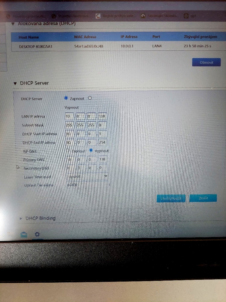

na obou screenech je DHCP zapnut. Takže tazatel nevypnul DHCP, jak je psáno.
Pokud si přečetl nejen úvodní článek, ale celé téma, pak je tam zmíněno, že nastavovat IP adresu ani nemusí, jen se pak ten druhý router špatně hledá, když je třeba něco změnit. Nemusí proto, jelikož pracuje jako switch => nepracuje s IP adresami.
V obou případech je ip 10.0.0.138, což nekoresponduje s adresou, kterou udal.
V obou screenech nastaveno DHCP na 10.0.0.1-254, což je opět v rozporu s návodem.
Pokud chce tazatel pomoci, pak dodá screeny (nikoli fotky) a jednoznačně určí o který router se jedná.

Zkusím nejprve návod od pcmakera, asi bude pravda že konfiguruji ten spodní (hlavní) modem/router...po připojení ntb k hornímu modemu se do něj nemohu dostat, zkusím tedy odpojit od spodního a zapojit modem napřímo, ale rozumím tedy že u toho horního musím vypnout DHCP a zvolit adresu např. 10.0.0.139? Fotky jsou z horního routeru po nastavení do původního stavu, jen pro info, kdyby měl někdo zkušenosti přímo s tímto konkrétním modelem....jedná se o model ZTE ZXHN H168N, je to starší kus, ale pro mé potřeby naprosto dostačuje (2x mobil, 1x tablet v horním patře, kde mi jde pouze o wifi,) Pokud pak nastavím zmíněnou adresu, musím ji nastavovat i v mobilním telefonu, resp. tabletu ?
