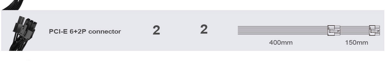

Pořídil jsem si 5070 Ti od ZOTAC, konkrétně model co má přirozený napájecí kabel na 2 8-pin konektory.
Můj zdroj je SX750 Platinum a má kabely na 2 samostatné kabely s 8-pin konektory. Až po zapojení jsem si ale uvědomil že k zdroji aktuálně mám jen 1 kabel co se rozdvojuje (počítač jsem pořizoval z druhé ruky). Grafická karta po zapojení onou rozdvojkou nefungovala - počítač se rozběhl, karta se rozsvítila a větráky roztočili ale karta nedala žádný signál monitoru.
Zaprvé se chci ujistit zda je moje podezření nedostatečnost rozdvojeného kabelu správná, zadruhé se chci zeptat, zda někoho napadá jiná teorie co by mohlo but špatně. Rozhodně si nemyslím že bych kartu spuštěním takhle zapojenou nějak poškodil, chování bylo konzistentní od prvního pokusu spuštění.

Ony ale jsou zapojené všechny, je je to pomocí oficiálního splitteru od Silverstone - tedy jeden 8 pin na straně zdroje ale 2 8 pinové výstupy na straně k zapojení do grafické karty.

avavaviv píše: ...má kabely na 2 samostatné kabely s 8-pin konektory. Až po zapojení jsem si ale uvědomil že k zdroji aktuálně mám jen 1 kabel... co se rozdvojuje
Co to je za vyjádření, 2 nebo 1 kabel??? Nebo dva konektory? Výrobce nikdy nenastavuje kabely.¨
Ten splitter je napojen na kabel nebo konektor zdroje?

Taky mi z toho popisu neni jasne, jak to ma zapojene. Na grafice je jeden 16 pin? V prislusenstvi je redukce z 2x 8 pinu na ten 16 pin. A do te redukci je ze zdroje zapojeny jen jeden 8 pin? Nebo jsou zapojene oba, protoze kabel ze zdroje ma na tom jednom kabelu taky 2x 8 pin (6+2)?

avavaviv píše:...Až po zapojení jsem si ale uvědomil že k zdroji aktuálně mám jen 1 kabel co se rozdvojuje (počítač jsem pořizoval z druhé ruky).....
Má jen jeden PCI-E 6+2 kabel a ten má mít tyto konektory 2x. Původně bylo vymyšlené pro dvě GK v PC.
To prostě má fungovat!
