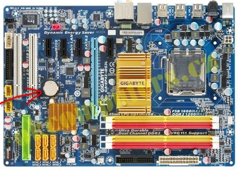

cicero
Příspěvky: 939
Registrován: březen 08
Re: floppy disk fail(40)
Příspěvekod cicero » 27 črc 2009 18:34
na chvíli vyndáš baterii...třeba na minutu ...a potom ji dáš opatrně zpět...samozřejmě vše na vypnutém PC ze zásuvky.
