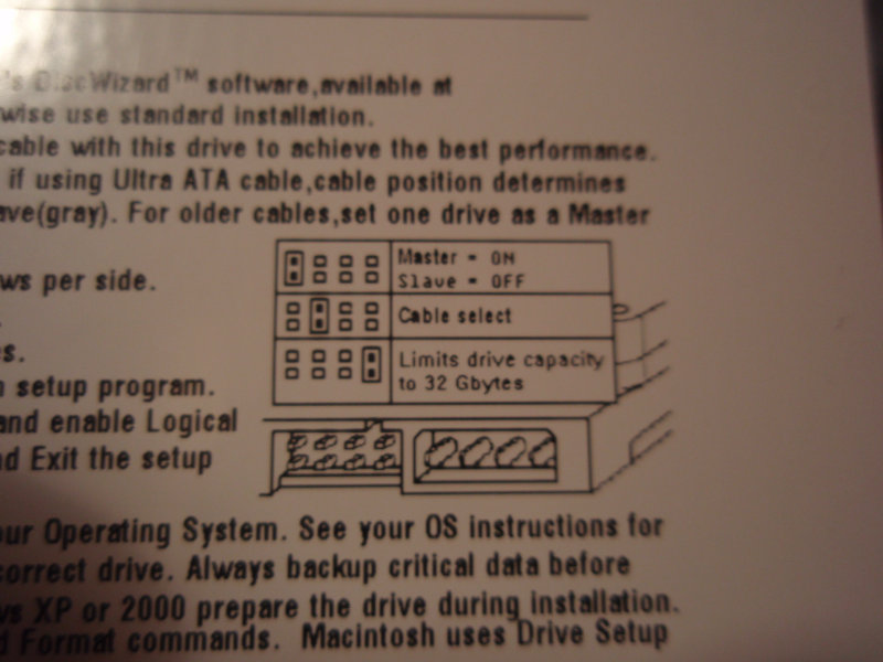

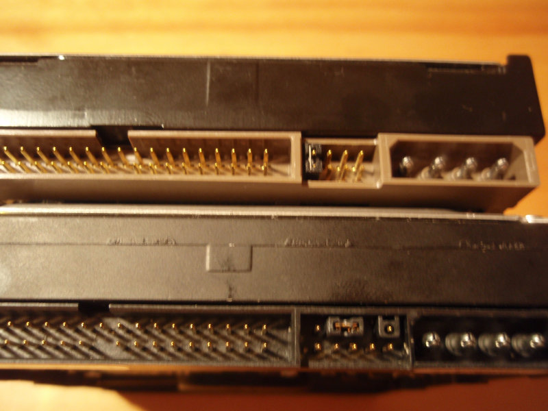

No tipoval jsem to na ty jumpery, takže jsem vše nastavil dle návodu, ale nepomohlo to.
Pošlu fotky schématu zapojení jumperů na disku a jak je mám zapojený.
Pls se na to mrkněte jestli to fakt nemám zapojený blbě pro jistotu.
Master
Nahoře master, dole slave
Slave
Vložil jsem ti obrázky přímo do příspěvku jako přílohy.
Příště to, prosím, dělej taky tak – pro rádce je to výrazně pohodlnější, než když se musejí někam proklikávat.
Taktéž velikost fotek byla zbytečně velká – 3072×2304 (a 2,8 MB na fotku). Zmenšil jsem je na dostatečných 800×600 a dohromady zabírají ani ne čtvrt mega.

Příspěvekod El Diablo » 20 zář 2010 22:17
Ať se dívám jak se dívám jumpery sa zdají správně, mrkni do BIOSu jak se detekují, viz Myloš.
