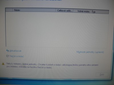

Všechny zdravím :smile: Sehnal jsem si HDD Wernest Digital 80GB ke svému stolnímu PC(Minulý mi odešel).Pokouším se nainstalovat windows 7(Legální) ale když chci windows nainstalovat,tak mi to HDD nenašlo.Posílám screen.Píšou tam,že mám načíst něaký ovladač,ale netuším jaký.Windows se pokouším nainstalovat hned po spuštění PC Boot CD/DVD.Dík za každou radu :smile:

80GB? To bude nějaká stará vykopávka, jsi si jistý že je OK? Vidí ho BIOS? Máš správně nastavený maste/slave? Předpokládám že nejde o SATA.

Najde ho Bios?Zkus zkontrolovat jumper jestli je na Master, a jestli je dobře připojen IDE kabel do zákl. desky, do disku a zda je do disku i připojen napájecí kabel.No a pokud se jedná o SATA, tak zkontrolu, zda je vše řádně připojeno, a jestli ho vidí Bios, pokud ne je chyba v připojení.

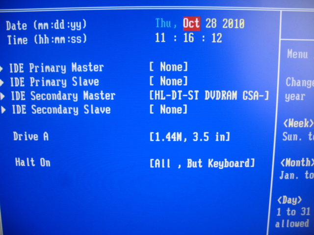

Tak bohužel,zkoušel jsem oba 2 HDD a v Biosu se nezobrazuje ani jeden.Jiný SATA kabel nemám,tak jsem aspon zkusil ho připojit to do jiného SATA na základní desce a nic.Já už nechápu čím by to mohlo být.Ono zžejmě ten původní HDD je v pořádku a chyba je prostě někde jinde.Posílám screen.

Hmm, tam je jen IDE, zřejmě nemáš zaplý SATA mód či jak to nazvat.
Zkus v Biosu pohledat toto: http://www.pcshoptalk.com/staff/stefan_m/jetnc63/b8.jpg
Pokud bys to našel, dej to co je na tom obrázku a ulož to(F10).
edit:Nebo zkus dát Bios do defaultních nastavení, provedením Clear CMOS( viewtopic.php?f=85&t=53403 ) pokud tam nemáš Jumper, tak na chvilku vyndej tu knoflíkovou baterii.

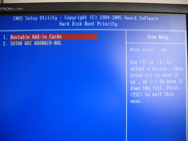

Tak tam sem našel pouze toto co by tomu tak odpovídalo-Screen

Najeď na ten SATA 0... a dej +, potom dej F10 a měl by být vidět v tom Standard, dobrá zpráva je, že je viděn...
edit:Ale to je jen bootovací pozice, ale ten disk je viděn, co jsi s tim dělal?
edit2:Tak to + ani nedávej, to ti pak akorát nebude bootovat z cdčka.
