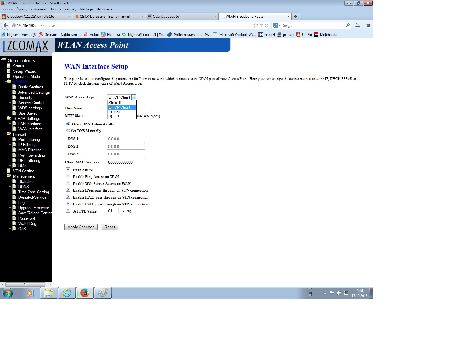

Takže jestli se nepletu:
1. obrázek: zapnout > Enable uPNP

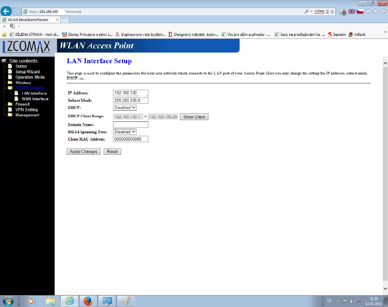

2. obrázek: zapnout > DHCP Disabled > na > DHCP Enabled
Také tam nevidím rezervaci IP na domácí síti, ale možná tam přibudou nějaké položky, po tom zapnutí DHCP. Zkus to po tom ještě prolézt: Address Reservation - nebo podobně. Je dost pravděpodobné, že pro sdílení NAS ven je potřebné něco nastavit v NAS nastavení. To jestli máš statickou nebo dynamickou IP rozhoduje tvůj provider - poznáš jestli se tvoje veřejná IP mění nebo ne.

1. obrázek - tam jsem o DHCP nepsal
2. obrázek - nejsem si jist, zkusil bych server, případně změníš nebo vrátíš zpět.

jojo u toho prvniho jsem dal jen enable u uPNP a pak jsem rozklik tu nabidku a nechal tam ten DHCP client jak byl. To druhy jsem nastavil na server ale ted nemam jak to vyzkouset ze to funguje :)

tak uz asi vim ze tohle neni ono ted se nemuzu ani dostat na tu stranku pro spravu. Pise to se stranka se neda zobrazit :)
