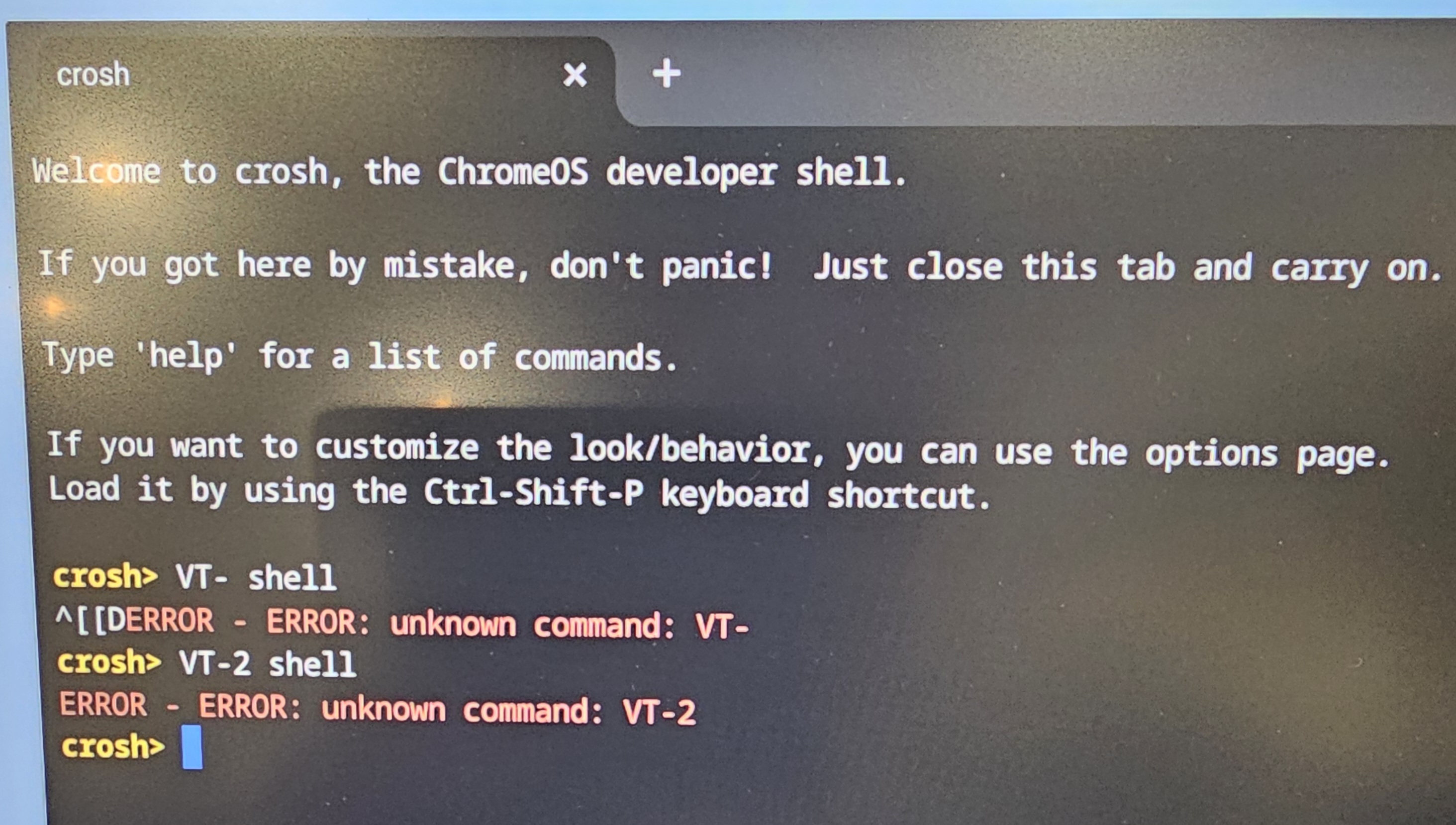

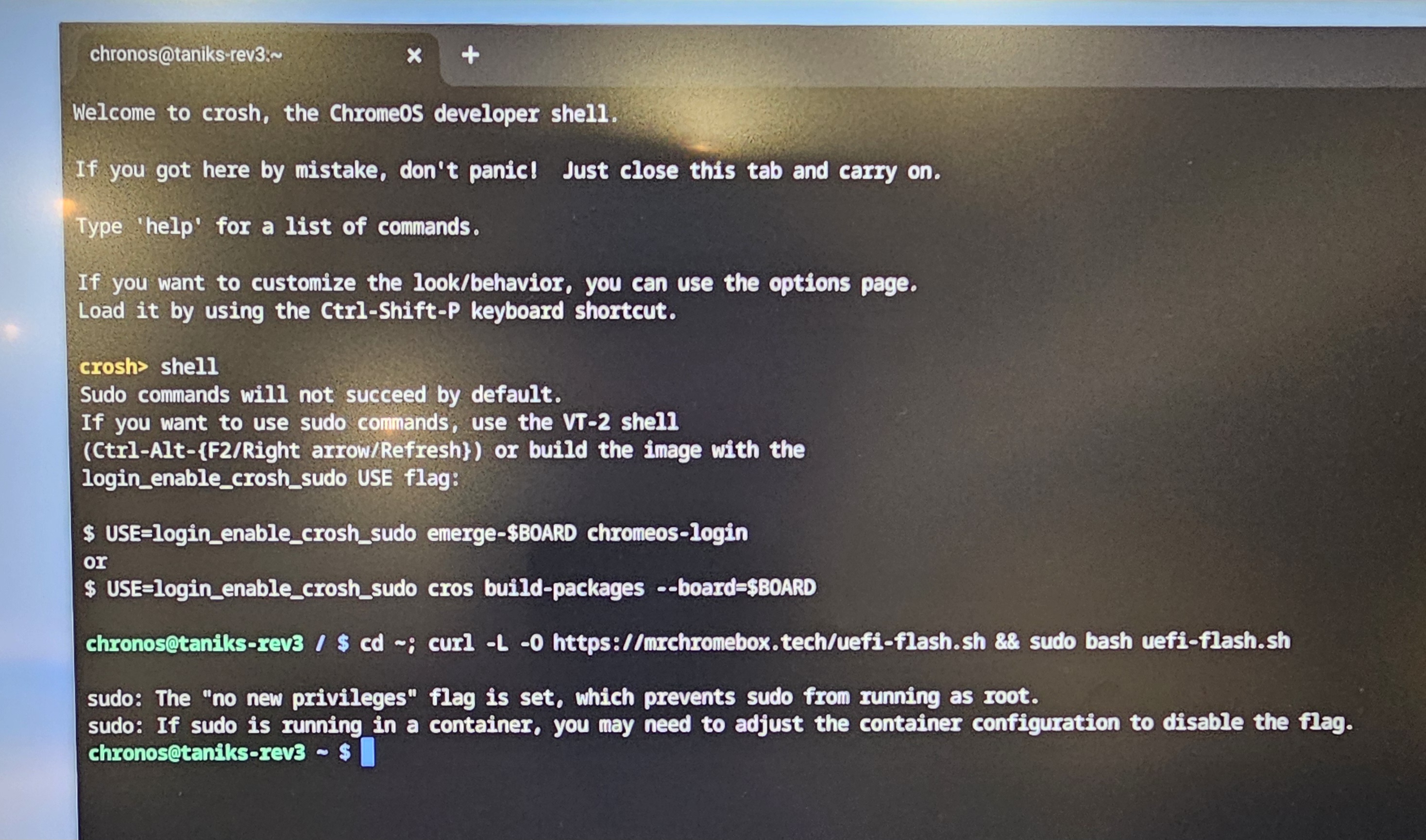

Ok, přepnul jsem to do režimu vývojářů, pak se to spustilo jakoby po továrním nastavení, přihlásím jsem se je Google, ale nefungují mi ty příkazy, v Linuxu jsem ztracenej, viz foto. Už ten příkaz shell nefunguje a to druhý nevyvolává vůbec dotaz na full coreboot firmware

Martab
- Moderátor / člen HW týmu
- Příspěvky: 28668
- Registrován: 02 bře 2011 06:49
Re: Instalace Windows 11 do chromebooku
Však ti to tam píše:
...If you want to use sudo commands, use VT-2 shell...
Taky nebere

Pripomina mi to jednoho cloveka, co mel v hesle mezeru a psal M-E-Z-E-R-A a divil se ze mu to nebere heslo
Takto funguje VT-2 Shell:
https://chromium.googlesource.com/chrom ... er_mode.md

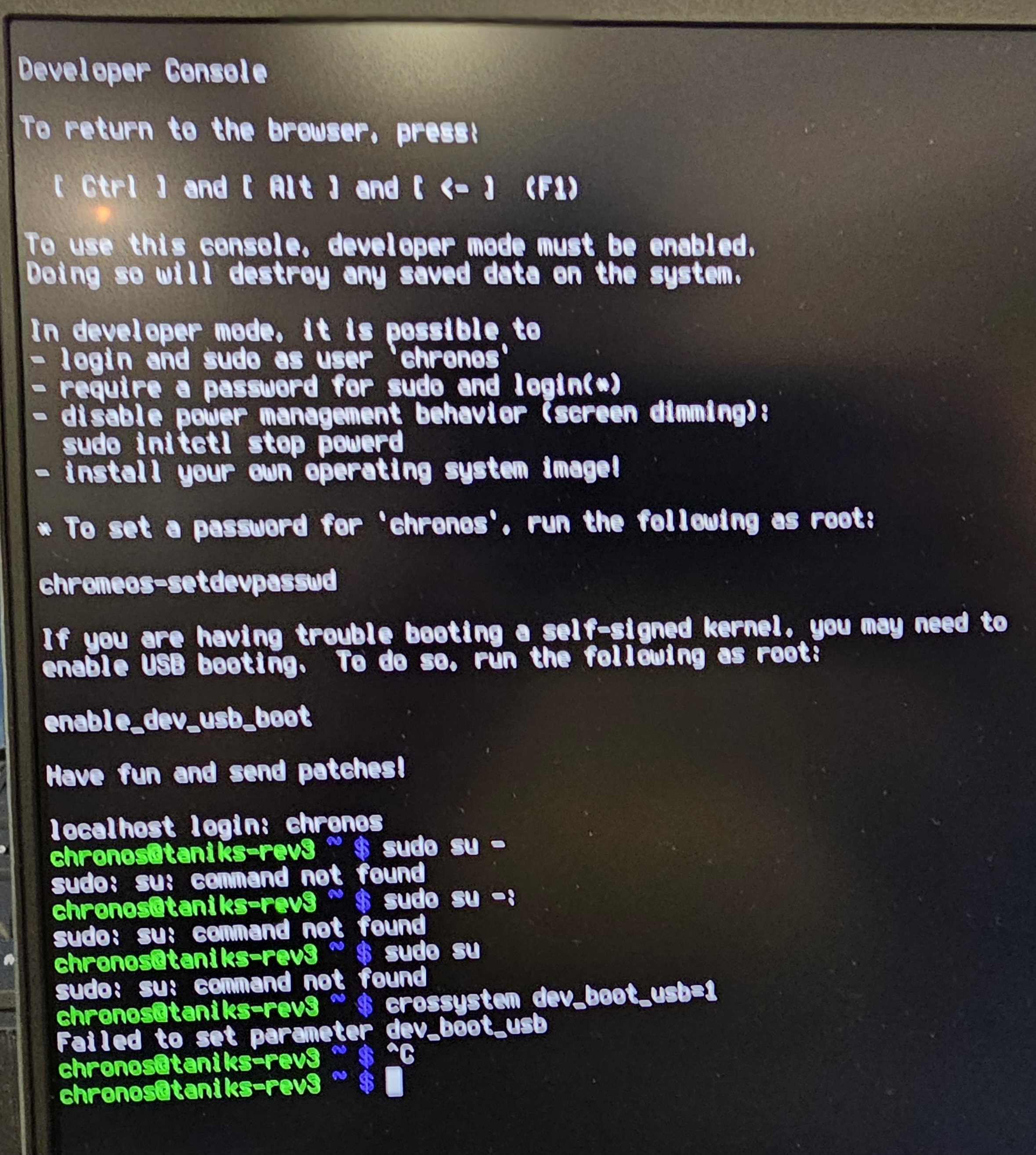

DeNNI85
- Level 4.5
- Příspěvky: 1602
- Registrován: 11 bře 2013 14:41
nefunguje ani když napíšu:
VT-2 Shell: ani VT-2 shell:
Získejte příkazový řádek přes VT-2
Jedním ze způsobů, jak získat výzvu k přihlášení, je něco, co se nazývá VT-2, neboli „virtuální terminál 2“. Pokud jste uživatelem Linuxu, je to pravděpodobně známé. Dostanete se k němu VT-2stisknutím:
[ Ctrl ] [ Alt ] [ → ]
kde [ → ]klávesa je klávesa se šipkou vpravo těsně nad číslem 3na vaší klávesnici.
toto taky nereaguje
toto taky nereaguje

Kde jsi vzal to, ze mas psat "VT-2 Shell" do Terminalu a ze to ma neco delat ?
Vsak ti to pise ze to je neplatny prikaz.
DeNNI85
- Level 4.5
- Příspěvky: 1602
Press CTRL + ALT + T to open up a terminal.
Type in shell and press Enter.
Copy and paste this command into the terminal: cd ~; curl -L -O https://mrchromebox.tech/uefi-flash.sh && sudo bash uefi-flash.sh
Press Enter.
Select Full coreboot Firmware from the options.
Press Y to confirm.
Press U to install the UEFI firmware
potřebuji udělat tohle podle tvého návodu co jsi poslal. ale na příkaz shell terminal nereaguje, asi jsme se nepochopili

ještě jsem našel tady manual jak zapnout boot z usb, ale taky to nebere ty prikazy, se z toho poseru už
https://www-wikihow-com.translate.goog/ ... _tr_pto=sc
