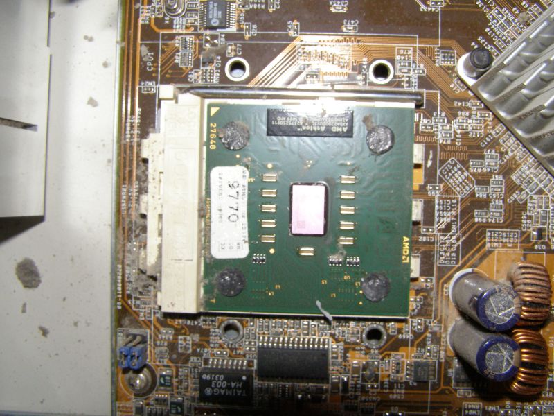

Podél procesoru je páčka ,kterou odjistíš a odkloníš asi o 120 stupňů nahoru.Poté opatrně vyndáš procesor.Pamatuj si pozici procesoru podle toho označeného rohu.

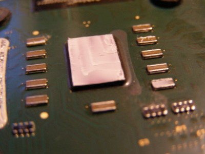

To šlo dobře. Procesor je venku. Co by se s tím dalo dělat dál? Jsou v rozích takové černé kolečka. To tam má zůstat? Nebo jak to očistit, popř. kdy a kam nanést tu pastu (jak to už se mi povedlo vygooglit). Vlastně ani nezjistím, jestli je OK nebo ne:-( Zdálo se mi, že byl osazen dobře (pevně), akorát si nejsem jistý, jestli tam kdy nějaká pasta byla nebo ne. Mám to ještě nějak očistit?

Ty kolečka tam nech.Pastu nanes na očištěnej obdelníček uprostřed v přiměřený vrstvě.

Přesně tak.Co ty pacičky ze spoda,jsou všechny v pořádku?

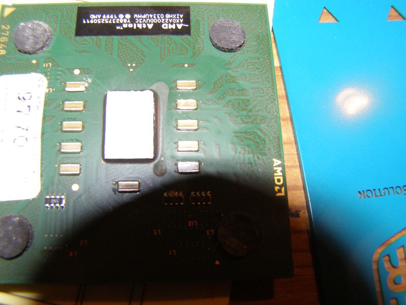

JJ. Ty vypadají perfektně. Ještě musím utřít pastu, která je naspodku toho chladiče. Je vidět na té fotce bez blesku vlevo. SSkoro to jde lehce i rukou. Alpa došla, mám jen tequilu, tak to vyčistím s ní:-)

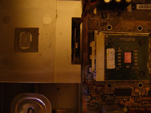

Vzal jsem to vysavačem. Kompresor by byl lepší, ale marne. Co teď? Všechno zpátky? Vlastně až po té pastě. Zdálo se mi, jako by ta pasta byla před tím na spodku toho chladiče a ne na procesoru. Takže říkáš, že jen na ten malý obdélníček? Mám strach, že se mi to rozto i vedle na zelený.
Edit: V sadě je karta na rozetření a taková okénka (na socket A, 370 a 7 a druhé na socket 423 ) Nezdá se mi, že by něco pasovalo jen na ten stříbrný obdélník

Vše dej zpátky.Procesor opatrně zandej do pozice podle označení,toho rohu a páčku zacvakni.Pokud by se trošku pasty dostalo na tu zelenou plochu tak to nevadí.Opatrně přidělej chladič a zapoj konektor.

Moc to není vidět, snad ta vrstva není moc tlustá.
