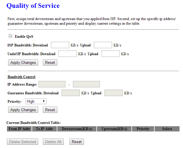

mám internet Down: 12Mbps/Up: 1Mbps s agregací 1:6, jelikož se ta rychlost připojení dělí 6, tak mám jenom 1/6 to co ISP(provider) nabízí, potřeboval bych nastavit propustnost dat mezi jednotlivými uživateli. Např. Já: 10/1, ostatní: zbytek. Co vím, tak by se to dalo řešit přes QoS(Quality of Service)
Trošku jsem si hrál, ale rychlost připojení se stále nerozděluje, tak jak by měla.
Předem děkuji za kloudné rady :)

Jasně, ale když chci abych měl danou rychlost(Např. 8/1 z 12/1) garantovanou na jednom PC(Mac adrese) a ostatní měli zbytek, tak to udělám jak ?
Jinak s tím nastavením- zatím tam mám to, co je na obrázku.

QoS funguje na WiFi jako na kterékoli jiném mediu. Quality of Service se stará o přednostní doručení paketů, které mají prioritu (zjednosušeně řečeno). Jeho význam je především v IP telefonii, kdy je nutné pakety doručit včas a ve správném pořadí, aby byl hlas čitelný. Stejně tak např. pro video atd. Třebaže existují BFU, kteří se snaží pásno omezit pomocí QoS, není tohle funkce QoS.
Abys mohl skutečně přidělovat šířku pásma pro jednotlivé počítače, musíš mít router, který to umí.
